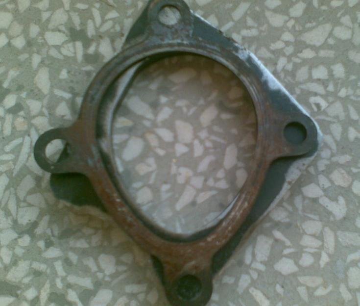

Właśnie zakończyłem rysowanie i wycinanie szablonu do flansz wydechowych.
Próbowałem przerobić te z K04 RS4 jak mi Aw69 podpowiedział ale mi to kompletnie nie pasuje więc wytnę nowe i na aucie dopasuje. Obawiam się że że w czasie obspawywania gdzieś metal pociągnie ale na razie nie mam jakiegoś lepszego patentu.

jakby co to mam takie flansze wydechowe do sprzedania....dziwie sie ze nie skorzystaleś z mojej rady, tak jak pisałem wywiercasz albo nacinasz otwór w starej flanszy i wszystko pasuje do sprężarek z RS6 jak nalezy, otwóry we flanszach idealnie pokrywają się z otworami w gorącej stronie turbiny ! nie trzeba nic spawac itp. Downpipy wychodzą idealnie w tak jak nalezy.

hm.... mi sie pokrył tylko jeden otwór, dwa bym musiał nacinać a czwarty to w ogóle poza flanszą o 2 cm.
Jeśli masz możliwość to proszę daj zdjęcie przykręconego wydechu do turbiny.
na foto masz starą uszczelke pod K03 i flansze dorobioną pod K04 RS6....jeden otwór tylko sie nie pokrywa w fabrycznej flanszy pod K03, wycinasz na brzegu dlanszy otwór i dajesz wiekszą podkładke i normalnie podchodzą ci seryjne flansze.....

aw69 pisze:Obrazek
na zdjęciu fakt pasuje dobrze. muszę to jutro jeszcze raz sprawdzić

aw69 pisze:Obrazek
dzięki aw69
na 100% musi pasować bo ja mam tak zrobione i jest git !!!!

Pasują napewno ja też tak mam ,dwie pasują dolna i lewa dziura nie warto spawać.
