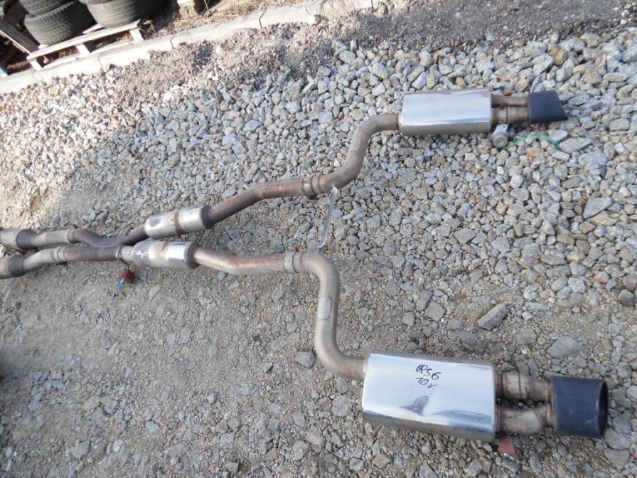

pierwszy mod : wydech CatBack z klapkami + sportowe katalizatory z MTM
słyszałem w sieci że ten wydech głowy nie urywa (wersja bez klapek) ale za najtańszy taki odpowiednik w PL firmach trzeba dać +8000 zł więc moje 3000zł nie jest wyrzucone w błoto,
dorobię DP w MG i witaj 750ps
pytanie :
- jaki zawór podciśnienia założyć by tym sterować ?
przycisk jakoś zorganizuje
- szukam też gotowego kitu z sterowanie z pilota

Działaj Andrzej, działaj :mrgreen:
jakis elektrozawór od turbo zwykły i podłaczyć zero jedynkowo z przycisku . zawór sie otwiera i i podcisnienie otwiera ja tak podłączałem klapy home made tylko . w c6 pewnie trzeba sie wpiac tym gdzies z głowa żeby lipy nie było bo jednak troche tej elektroniki tam jest

ja w subaraku to zrobilem tak ze grucha jest na klapce (no inny wydech i dodatkowa przepustnica z dizla jest wstawiona ) i idzie wezyk podcisnienia przez cale podwozie do kolektora :-)) srednica otowru byla poprawiana z 10 razy zeby liniowo sie owieral ten wolny wydech a nie 0-1 i fajnie drze jape, przy powolnej jezdzie w ogole sie nie otwiera a przu bucie drze jape

Ładna RS6 zrób wszystko na czarno :mrgreen: Wydech w fajnych pieniądzach kupiłeś ja "niestety" robiłem w MG ale jestem baaardzo zadowolony ;-)
