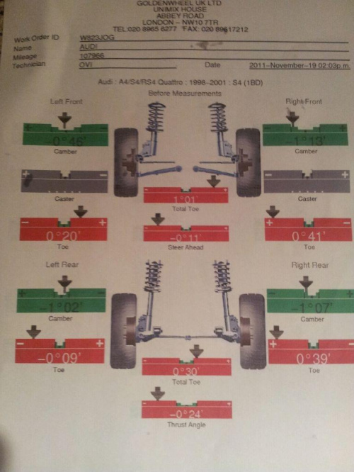

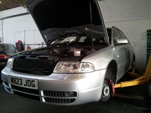

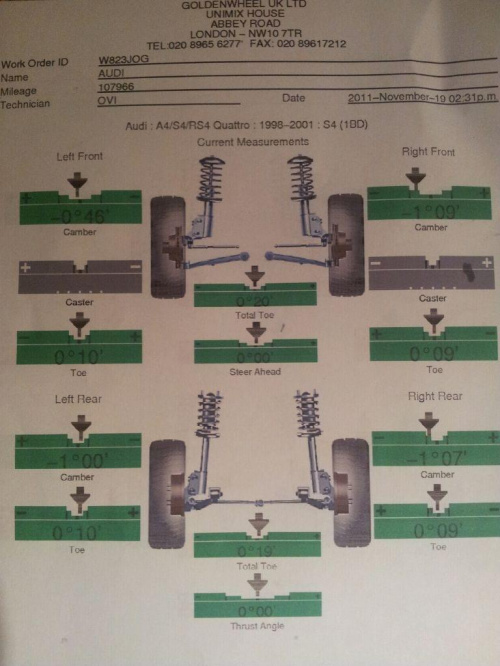

Po zakupie zabralem sie za tak zwane HEALTH CHECK :)
-klocki przednie rozsypaly sie po wyjeciu
-geometria byla tak fatalnie ustawiona ze rzucalo przy przyspieszaniu
-pompa hamulcowa prawdopodobnie zdechla (kopie jak hamuje i halasuje)

a wiec... klocki byly zapieczone z lewej strony. nie dalo ich sie praktycznie wyjac. cos jest nie tak z cyliderkiem od porshe. zakupilem nowe klocki firmy Ferodo. Piszczy lewa strona,i czuje czasem ze klocek nadal trze...nastepnie. Pedal chamulca czasami czuje jak tak przeskakuje przez cosi dopiero lapie. na dodatek czuje jak kopie oraz slysze pompe lub serwo. Nie jestem mechanikiem ale nie powinno tak sie dziac. Moj mechanik olewa najwidoczniej sprawe wiec bede szukac kogos innego. dodam ze nie swieci sie zaden warning typu Abs lub Esp. gdzie doszukiwac problem?
