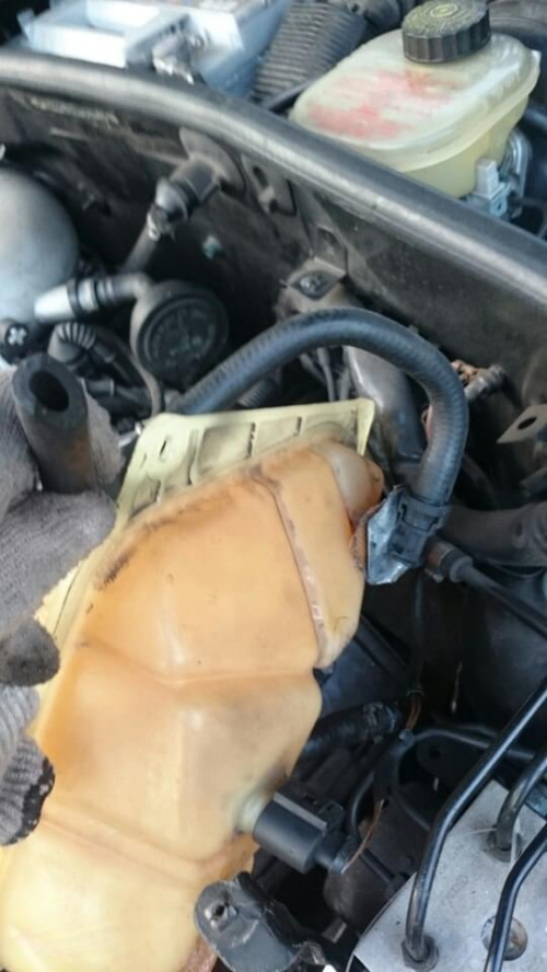

Witam forumowiczy zakupiłem zbiorniczek wyrównawczy do autka bo mój popękany przeciekał i płyn znikał chlupiąc później na osłonie pod silnikiem wczoraj zabrałem się za wymianę i po odkręceniu zbiornika ukazał mi się taki widok
czy ten wężyk ma taki być..czy to jakiś przelew w razie zagotowania płynu?? czy zwyczajnie gdzieś go obcięło??

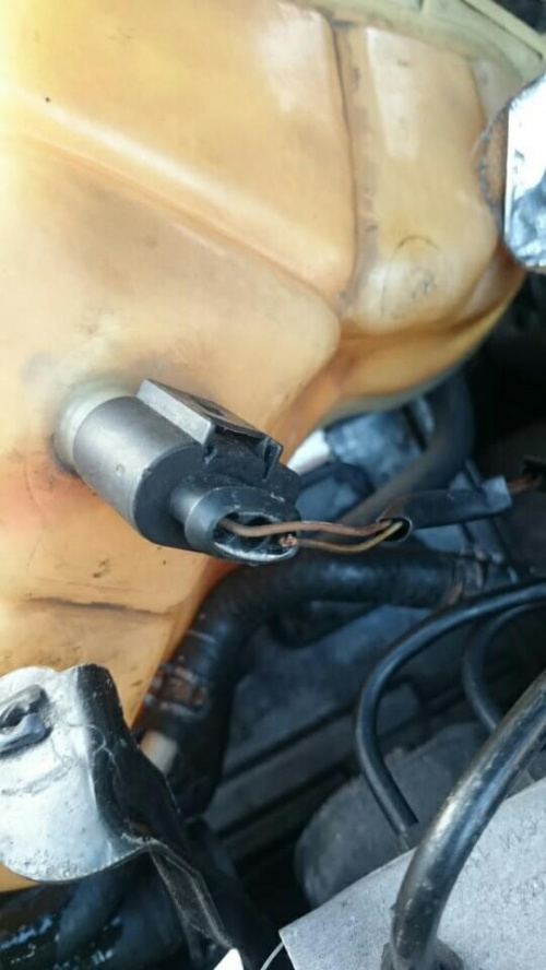

A macie może jakiś patent na wyjęcie tej wtyczki bo trzeba polutować przytarte przewody a ja już coś urwałem próbując go rozłączyć :(
tak ten przewód to przelew, ma być obcięty i wylewać w razie czego na ziemie
wtyczka to problem znany, ratunek to nowy kawałek wiązki

SID pisze:tak ten przewód to przelew, ma być obcięty i wylewać w razie czego na ziemie
a za co odpowiada ten czujnik/wtyczka ?? chyba się jeszcze nie przetarł do końca bo nic nie wyskakiwało na blacie jak płyn uciekał.
czujnik poziomu płynu
Tam po prostu jest za gorąco i cała wiazka twardnieje, robi się sztywna i się kruszy wywalajac błąd na fisie. Ja w swojej wymieniłem przewody, polutowalem, zajebalem kilka koszulek termo i jest gitara.
Co do przewodu to jak SID napisał. To przelewowy wężyk.

luk448 pisze:Tam po prostu jest za gorąco i cała wiazka twardnieje, robi się sztywna i się kruszy wywalajac błąd na fisie. Ja w swojej wymieniłem przewody, polutowalem, zajebalem kilka koszulek termo i jest gitara.
Ale właśnie nie wywala mi żadnego błędu a płyn jak się ulatniał to po silniku ściekał aż spod maski/błotnika siwy dym obstawiałem popękany zbiorniczek..wymienię i zobaczymy :)

pat, jak odepniesz wtyczke to FIS powinien wyrzucić niski stan cieczy. Może gdzieś masz zworkę zrobioną.
Więc gdzieś wiązka musiała jeszcze przekazywał troszkę prądu. Płyn w 2.7 może uciekać z kroccow, z dodatkowej pompki wody itp itd. Musisz dokładnie sprawdzić krok po kroku cały układ

luk448 pisze:Więc gdzieś wiązka musiała jeszcze przekazywał troszkę prądu. Płyn w 2.7 może uciekać z kroccow, z dodatkowej pompki wody itp itd. Musisz dokładnie sprawdzić krok po kroku cały układ
OMG to żeś mnie pocieszył/uświadomił :) ale dzięki za sugestie
[ Dodano: 2018-05-04, 13:14 ]
vegetagt pisze:pat, jak odepniesz wtyczke to FIS powinien wyrzucić niski stan cieczy. Może gdzieś masz zworkę zrobioną.
wypiąłem wtyczkę wczoraj i wywaliło błąd..ale jak na krótko ją zmostkowałem błędu nie było czyli przewody jeszcze przekazują temat nie przetarły się zupełnie
Mówiłem. Przerwany przewód w tej wiazce od razu wywala błąd na fisie.
atom1
Posty: 351
Lokalizacja: podlasie
Post autor: atom1 »
no raczej, ta da sie sie jeszcze uratowac, przetnij dalej gdzie nie bedzie narazona na zginanie i naloz termokurczke na to miejsce bez ilozacji wsuwajac ja glebiej az we wtyczke, mozesz dac 2 nawet wtedy fajnie sie utwardza

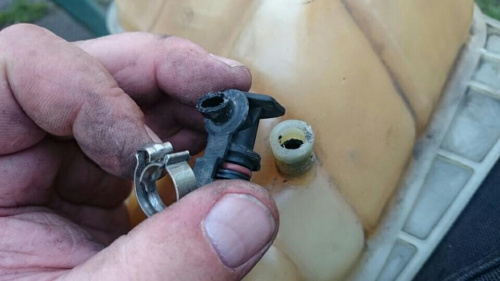

na dole ten przelew ..po zdjęciu okazało się że jest coś pęknięte i kawałek został w środku czy to się jakoś nazywa? czy można dokupić? cz? może jakiś patent?? :)
to masz w komplecie przy nowym zbiorniku

A jak kupiłem używkę bez? będzie problem ze zdobyciem??
kocham takie oszczędności
