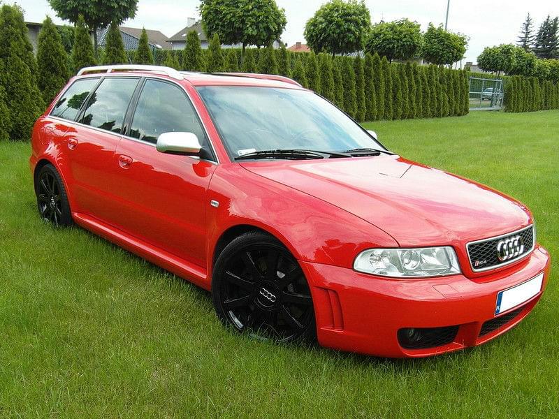

SID pisze:Obrazek
cacy
Piekna

Post autor: BonuS88 »
:) ten kolor jest mega :-P
